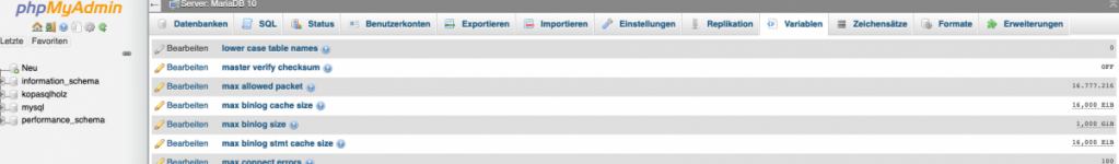

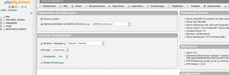

@Matis
öffne phpMyAdmin und wähle nicht eine Datenbank sonder den Server aus. In der kleinen grauen obersten Leiste steht dann wie in diesem Bilschirmfoto nur "Server: MariaDB 10". In der Menüleiste direkt darunter findest du den Reiter "Variablen". Anklicken und dann in der Auflistung nach "max allow packet" suchen. Über den Bleistift kannst dann den Wert anpassen. Das anpassen ist etwas tricky da nur gültige Werte angenommen werden. Im Default steht da ein Wert in etwa in der Mitte zwischen 1024 und dem auf deinen System möglichen Höchstwert. Ich würde den stehenden Wert um das 1,25 fache erhöhen und dann neu testen. Damit der Wert greift musst die die Datenbank ggf. neu starten.

Lieber Frickler,
vielen Dank. Hab "variablen" gefunden. War nicht auf home.
Bei mir stand dort: 1.073.741.824, lt. der Beschreibung der Max-Wert.
Hab es mit der Hälfte versucht, ging ebenfalls nicht, gleicher Fehler.
Dann nochmals die Hälfte: 268.435.456.
Und Hurra, das Backup lief wieder durch (ohne Maria neu zu starten).
Das entspricht jetzt den 256MB die in der Konfig von K4S unter MyMaxPacket steht.
Muß das evtl. gleich sind? Und warum waren sie plötzliche nicht mehr gleich?
Ich hab keine Ahnung, warum bei mir dort so rießige Werte stehen.
Vielen, vielen Dank. Das hat mir sehr geholfen!
