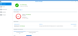

Screenshots Speichermanager?

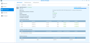

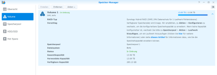

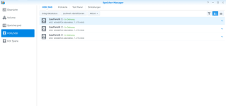

Hier von den verschiednene Reitern:
Kannst du die neue HDD am PC testen, evtl. DOA?

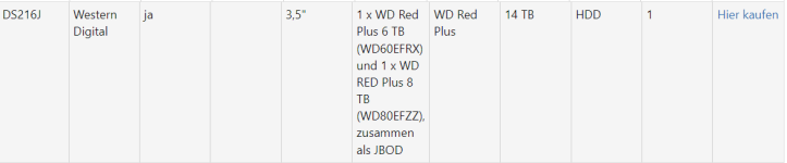

Und hier noch ein Hinweis, die sollte in deiner DS laufen, auch in Kombination mit einer anderen WD:
