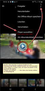

Die Option "Abspielgerät" erscheint aber nur wenn du bereits ein Videovorschaubild angezeigt bekommst:
rechts oben auf die 3 weisen Menüpunkte klicken und aus dem Menü dann "Player auswählen" antippen.
Die Playerauswahl steht aber nur zur Verfügung wenn bereits ein Videovorschaubild zu sehen ist!
So wie im Bild oben.
Danach kann das Abspielgerät ausgewählt werden:
im Bild oben wird das handy als Abspielgerät verwendet.

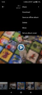

Eine Playerauswahl wie von Dir, @Kurt-oe1kyw beschrieben bekomme ich nicht, trotz Vorschaubild:
