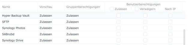

Moin,
Ich habe eine Synology DS218+ mit DSM 7.1.1-42962....
ich habe Synology Drive auf dem NAS installiert und auch auf allen Endgeräten. Mac Book, iPhone und 2x iPad.
Auf der DS sind2 Benutzer angelegt. Unter Gruppe ist users angelegt wo auch diese 2 Benutzer drin sind.
Unter den Benutzern steht Folgendes unter Anwendung ( Siehe Bild ) Wobei sich auch nichts ändert wenn ich den Hacken bei Benutzerberechtigung Zulassen mache.
Leider Sehe ich Sowohl auf dem Mac als auch auf den Endgeräten zwar, unter Team- Ordner , die Ordner-Struktur aber nicht den Inhalt.
Ich hoffe ich bringe nichts durcheinander oder habe etwas übersehen. Aber woran könnte es liegen!?
Auch auf der Synology Drive Oberfläche ( vom Mac aus ) sehe ich keine Inhalte.
Unter der Admin Konsole sind unter Teams Ordner folgende Sachen....
Müsste ich da noch etwas extra einstellen In der Admin Konsole ?
Ich hoffe Ihr könnt mir da etwas auf die Sprünge helfen.
Vielen Dank
Patrick

Na der Benutzer auch entsprechend Lese-/Schreibrechte auf den Ordner haben (Systemsteuerung -> freigegebene Ordner)
In dem Fall ist auf der NAS der Ordner Dokumente Familie , dieser ist auch im Team Ordner und da haben die 2 User Lese/Schreib rechte
Schau mal, ob die betroffenen User die Daten in der FileStation lesen können
Ja das geht
Kannst du mal Screenshots zeigen? Also einmal, wie es in der FileStation aussieht und einmal, wie es in Drive aussieht?
Und betrifft das nur den Client, oder auch die Weboberfläche von Drive?
Kannst du als ein anderer Benutzer in Drive alle Daten sehen?

Naja für mich sieht das erstmal normal aus. Du siehst unten doch auch die Unterordner?
Prüfe mal ob für den einzelnen User evtl. an anderer Stelle ein Verbot vorliegt, Das Verbot steht dann über der Berechtigung die hier vergeben wurde, da verbot immer höher sind.
Und du siehst nur weitere Unterordner und Daten nicht?
Du kannst mal in Universal Search eine Neuindizierung der betroffenen Ordner anstoßen
