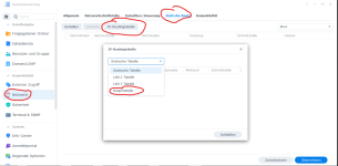

So sieht das bei mir aus....
Das passt. Portweiterleitung läuft auf Port 3?
