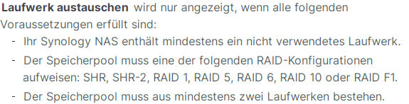

@synfor Danke für den Hinweis. Morgen ist die neue Platte da. Ich habe im Speicher-Manager die Funktion "Laufwerk tauschen" nicht gefunden. Kommt diese Option erst wenn die neue Platte drinnen steckt, oder wo finde ich diese Option?
Danke schon mal für Deine freundliche Hilfe.
dil88
03. Sep 2012
29.905
1.180
754
Nach meinem Verständnis setzt die Funktion eine frische, nichtgenutzte Platte in der DS voraus.

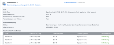

Hallo, ich habe jetzt die defekte Platte getauscht und den Speicherpool wiederhergestellt. Das hatte soweit geklappt.
Da die Fehlermeldungen weiter bestanden, habe ich einen Neustart gemacht. Es hat sich nichts verändert.
Die DS hat dann nach der Wiederherstellung automatisch eine Datenbereinigung gemacht.
Und nach dem Neustart fängt Sie wieder damit an es kommt aber die Fehlermeldung:
Habt Ihr eine Idee?
Bin ziemlich verzweifelt.
