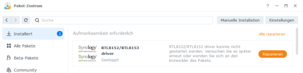

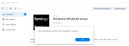

Das nervte mich so, dass ich beschloss, ich installier den Treiber heute einfach mal neu. Also deinstalliert im Paket-Zentrum. Dann wieder installiert, Installation schlägt fehl. Dann via ssh den Befehl abgesetzt und Installation wiederholt. Sah erstmal soweit gut aus. Doch in der Systemsteuerung tauchte der Adapter nicht auf. Dann nochmal ins Paket-Zentrum gewechselt und siehe da, der Treiber steht auf "Gestoppt" und lässt sich nicht reparieren:
Über ssh und "lsusb" sehe ich auch, dass der Adapter korrekt mit USB 3.2 angebunden ist. Daran liegt es also nicht. Ebenfalls habe ich die neueste Treiber Version 2.17.1 genommen, welche auch schon vorher lange problemlos lief.

Ich's aber tatsächlich gerade gelöst. Der Treiber läuft wieder. Nach Recherchen in den GitHub-Issues fand ich heraus, dass es ein Script gibt, welches den Treiber manuell lädt: /var/packages/r8152/scripts/start-stop-status start (https://github.com/bb-qq/r8152/issues/329)
Das hab ich einmal ausgeführt und dann kam das hier raus:
Daraufhin hat's bei mir schonmal klack gemacht. Es war mein eigener Fehler. Ich hatte versehentlich das Paket für DSM 7.1 geladen :ROFLMAO:
Nach manuellem Aufräumen der Verzeichnisse, einem Neustart, Installation der 7.2 Version und erneutem Neustart ist nun alles wieder ok.
