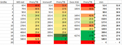

Man bedenke, dass klassischerweise die Preis immer in den 4er Schritten niedrig sind (4TB 8TB 12TB 16TB). Die zwischengrößen werden nicht so oft verkauft und sind nachher wenn du aufrüsten magst exoten so wie schon bei der 3er der 6er zu beobachten.
Hier mal TB-Preise (jeweils das min. von Wd red, EXOS und IW).
Heute ist ganz klar die 8 TB Platte das Arbeitstier. Wenn du dann in ein paar Jahren ne weitere 8TB reinsteckst, bekommst du die hinterhergeschmissen...

aktuell die 220+ 330€, die 420+ 500€. Für die 170€ Differenz bekommst du schon ca. 7TB HDD, also ca. 3 im Raid. Überlege ob du also statt der 2x8TB gleich 2x10 (oder 12) reinbaust.
Andrerseits hast du dann teure Platten, die sicher 5 Jahre lang laufen und dabei größtenteils unbenutzte Sektoren haben. Dann gehen die Kaputt und du musst zwangsläufig große nachkaufen.
Also doch lieber 4 bays, 8er Platten und dann in Jahren für lau aufstocken.

Ich würde momentan die Seagate Exos kaufen
Pflichte ich bei. Seagate baut die EXOS Reihe zum Nachfolger der Ironwolf aus, habe ich gelesen. Aber irgendwie kommen doch immernoch nuee IW Modelle raus.....
Ja, mach dir ne Tabelle. Hier ist meine. Ist aber schon wieder 3 Monate alt...
