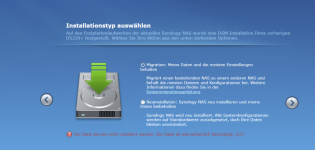

Im Synology Asssitant steht zwar "Migrierbar" aber es ist für mich auch nach Klicken der Hilfe nicht wirklich klar, wie das geht.
Im Web Assistant wird "Installieren" angeboten und es seht folgender Text:
Bedeutet das dann Migrieren, wenn ich auf Installieren klicke?
ja, aber aufpassen es sollte keine Meldung kommen die Festplatte wird gelöscht!
Ja, genau. Dann alle Anweisungen folgen. Bei Unsicherheiten oder Unklarheiten hier fragen ...
Bitte nur genau hinschauen und nicht blind auf "weiter" klicken. Denn die roten Zeilen weisen auf Datenlöschung hin, was in deinem Fall nicht vorkommen sollte.
Ich habe da jetzt mutig draufgeklickt:
Ok, ich werde es mit Migration (obere Punkt) wagen. Aktuell ist auch nur eine der alten HDDs drinnen
