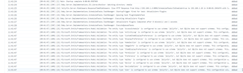

Das steht im Log: Hoffe das bringt was?

So wie ich das sehe, bringt das nix.

Ich habe jetzt gesehen, dass im Log jede Menge solcher Meldungen drinnen stehen:
[2023-06-01 00:00:47.740 +00:00] [INF] [25] Jellyfin.Networking.Manager.NetworkManager: Defined LAN addresses : "[10.0.0.0/8,172.16.0.0/12,192.168.0.0/16]"
[2023-06-01 00:00:47.740 +00:00] [INF] [25] Jellyfin.Networking.Manager.NetworkManager: Defined LAN exclusions : "[]"
[2023-06-01 00:00:47.740 +00:00] [INF] [25] Jellyfin.Networking.Manager.NetworkManager: Using LAN addresses: "[10.0.0.0/8,172.16.0.0/12,192.168.0.0/16]"
