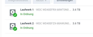

Was hast du denn derzeit für Platten verbaut? Stichwort: SMR/CMR
Reaktionen: Amby und geimist
Sind das zwei unterschiedliche Modelle? Also ein WD Red und einmal WD Red Plus?
Sind beides CMR.
Die alte Red und die neue Red Plus.
SMR betrifft nur EFAX von 2-6 TB.
