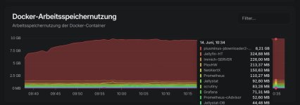

Laut Beszel frisst der JDownloader über 8GB RAM. Ist das normal ? Kann ich das irgendwo ändern? Ich habe Portainer installiert, doch leider keinen Stack den ich bearbeiten kann.
So normal ist das absolut nicht, lt. Beszel werden bei mir für den jDownloader2 etwa 1,1 GB in Beschlag genommen. CPU im Idle 0,84%
Nach einem Neustart des Containers und keinem aktiven Download hab ich keine Probleme. Nur wenn JDownloader lädt, geht RAM extrem hoch. Siehe Leerlauf Grafana und Beszel

Das wird halt vermutlich daher kommen, daß hier über den RAM gecached wird
@ctrlaltdelete weil ich als Hobby ITler noch nicht genau weiß wo ich das im Container Manager einfügen muss 🙈 Im Portainer habe ich leider keinen Stack. Da hätte ich das sicher hinbekommen
Bei mir läuft der JDownloader zwar auf einer UGREEN, verbraucht aber im Download und bis zum Ende des entpacken 8GB RAM.
Wenn fertig gibt er schlagartig alles frei, und die CPU sinkt auch von 30% auf 0%
