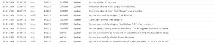

Das Hochfahren nach Zeitplan ist schon was ganz Spezielles. Meines Wissen wird dafür der Uhren-Baustein des Mainboards programmiert, der aber m.W nur einen Job versteht. Die Frage ist, wann/wer das tut. Es ist also nichts, was zum Aufwachzeitpunkt stattfindet, sondern irgendwann vorher passieren muss. Ich frag mich grad, was alles nicht passieren darf während die DS aus ist, und was da evtl. in der Nacht von So auf Mo anders sein könnte als an anderen Tagen :unsure:
Dann erstell jetzt Deinen Wunsch-Job nochmal. Darfst ja weiterhin berichten :)
Setz das Datum doch mal manuell auf Montag, und mach dann die Tests.Wenn sie da hochfährt muss es ja ein "äußerer"Einfluss sein.
Ich habe jetzt die automatische Synchronisierung mit dem Zeitserver ausgeschaltet und der Kiste gesagt, dass heute Sonntag wär. Morgen ist dann für die DS Montag, dann sehen wir mehr.
Was mich wundert, bzw. was ich nicht erwartet hätte: Die DS ist NICHT hochgefahren heute Morgen. Äußere Einflüsse können so kaum eine Rolle spielen. Die DS scheint menschliche Züge zu entwickeln und ein Problem mit Montagen zu haben...
