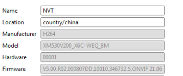

Irgendwie macht das Ding Murks. Wenn ich die Kamera per Ethernet anhänge kann ich auch die WLAN-IP pingen. Zudem sehe ich im Firewall-Log, dass das Dingens über die WLAN-IP nach China zu verbinden versucht. Also am Routing an sich scheints irgendwie auch nicht zu liegen. Am WLAN meines Erachtens auch nicht. Das steht so seit 2,3 Jahren mit mehreren Clients drin, unter anderem auch einer ähnlichen Kamera die seit langer Zeit problemlos funktioniert.
Leider komme ich nicht an die WLAN-Einstellungen der Kamera ran. Der einzige Weg WLAN zu konfigurieren scheint dieser QR-Code aus der iCSEE App zu sein. Das hat auch sofort funktioniert. Hab soeben noch die Reservation gelöscht und mit einer anderen IP versucht zu verbinden, ohne Erfolg.
Jedenfalls vielen Dank für eure Hilfe! Da die Kamera an sich ja offenbar funzt bin ich euch nicht böse wenn ihr euch aus der Diskussion zurückzieht.
