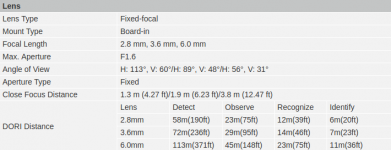

aber die Ausleuchtung wird natürlich immer schwächer.
Zum besseren Verständnis was ich damit meine hier ein Screenshot der technischen Daten einer älteren Dahua Kamera.
Da kannst Du schön den Zusammenhang zwischen Lens, Detect, Observe, Recognize und Identify erkennen. Wie gesagt: Ist nur ein Beispiel.
Um mal bei dieser Kamera zu bleiben. In dem o.g. ipcamtalk-Forum gibt es dann auch div. Beiträge wo User die jeweilige Kameramodelle vorstellen, häufig incl. Beispielvideos. Bei der o.g. Kamera wäre das z.B. dieser Beitag: https://ipcamtalk.com/threads/revie...as-loryta-ipc-t5442tm-as-4mp-starlight.40828/
Danke, habe ich verstanden
Das sind aber die Werte bei Tag, oder?
