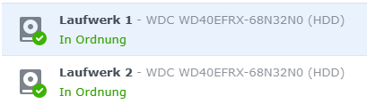

Sind zwei 4TB WD Red Platten. Haben auch nie Probleme gemacht.

Welches WD red Model genau?

Das sind die Platten (4TB):
