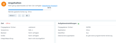

die Daten meines NAS habe ich bislang mit einer externen USB-Platte (Verbatim 4TB) per Hyperbackup gesichert. Die letzte Sicherung schlug wegen fehlender Speicherkapazität fehl.

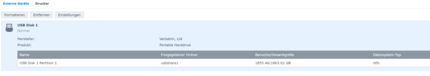

Die Verbatim-FP wurde in der Systemsteuerung als USB1 erkannt, jedoch stimmt die Größe nicht.

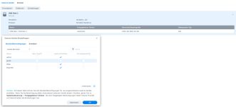

Unter Hyperbackup bleibt sie offline, Besitzer und Größe sind nicht verfügbar. 2.png

Es handelt sich um ein 4TB Laufwerk, angezeigt wird 1,863.
Sie hat zuvor problemlos funktioniert. Nach dem Abbruch der Sicherung habe ich sie auch an den Win11-Rechner gehängt und die Größe kontrolliert, m.E. stimmte das.
Formatiert habe ich sie noch nicht, die Daten müssten m.E. noch auf der Platte sein.

wenn es sich von NTFS auf RAW verändert bedeutet das meist, dass die HDD defekt ist.
Das habe ich befürchtet, der Artikel beschreiobt das ganz gut. Komischerweise wird die Platte aber unter "Externe Geräte" noch als NTFS angezeigt.

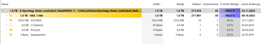

Habe in nächtelangen Versuchen die Festplatte auslesen können, eine bin-Datei erzeugt, diese mit 7Zip extrahiert und folgende Dateien "gerettet":
Mit dem Hyperbackup-Explorer kann ich auf die hbk-Datei zugreifen. Es scheint alles vorhanden zu sein :).
