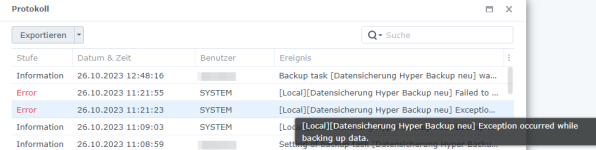

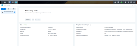

Ich habe manuell die Platte nun nochmal eingebunden, ein Backup gestartet und das läuft durch, bis diese Ansicht erscheint:

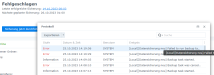

Danach bricht es ab und ich werde leider nicht schlau daraus:
Ein manuell angestoßener Integritätstest bricht ebenfalls ab.

@tschaegged : Kannst du mal die komplette Fehlermeldung posten? Ich denke, da steht noch mehr, was wir aber nicht sehen. Ich hatten einen ähnlichen oder gleichen Fehler. I/O Konflikt/Fehler evtl. USB Problem oder Problem bei der Stromversorgung der externen USB Platte.

@Ronny1978 Mehr seh ich nicht:

Genauere Logs bezügl. Hyper Backup sind ersichtlich in /var/log/synolog/synobackup.log
