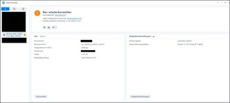

ich habe via HyperBackup ein Backup meiner DS023+ auf DS225+ eingestellt. Aktuell sind beide noch im selben Netzerk stationiert. Backup hat scheinbar die ersten Tage problemlos funktioniert, bis ein Integritätstest Ende der Woche durchgeführt wurde. Nun steht steht dort folgender Screen auf dem Quell-NAS:
Wo liegt der Fehler? Ich kann die Sicherung auch nicht neu starten, weil der zugehörige Button fehlt.

Backup task was unable to run due to errors found at the backup destination.
The following files were found broken in the latest integrity check and cannot be restored.
There may be other broken files which were not detected this time.
If you have further questions, please contact Synology support.
Broken file(s):
Version: 2026-04-05 01:00:04+0200, shared folder: @EntireDSM
