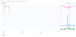

Beobachte mal im Ressourcen-Monitor die Auslastung des Datenträgers wärend dem BackUp, paralell die Schreibgeschwindigkeit.
Bei einigen war auch der RAM Speicher zu knapp.
Außerdem solltest Du uns deine DS und das verwendete DSM veraten. Dan bekommt man wenigstens acuh mal ein Bild von der Hardware.

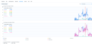

Hab die Platte jetzt nochmals mit NTFS formatiert, den HB-Job gelöscht und neu angelegt. Die Performance ist unbedeutend besser, allerdings immer noch grotenschlecht. Anbei mal 2 Screenshots.
Hab jetzt keine Lust mehr

Hier mal ein Zwischenbericht (Sicherung läuft noch immer) :(
@sky63
Beim Kopieren über die FileStation erreiche mit der gleichen Platte eine Schreibgeschwindigkeit zwischen 40MB und 160MB (je nach Dateigröße); an der Platte an sich dürfte es daher nicht liegen.
Habe die Platte einmal mit NTFS und einmal mit ext4 formatiert (folgende Testergebnisse):
- bei NTFS habe ich über HB schnellere Schreibgeschwindigkeiten als mit ext4
- Sicherung einer Datei (280GB) --> Schreibgeschwindigkeit zw. 60 und 180 MB (NTFS-formatiert)
- Sicherung eines Ordners mit kleinen Dateien (ca. 1MB - 3MB) --> Schreibgeschwindigkeiten zw. 2MB und 6MB (NTFS-formatiert)
- Sicherung einer Datei (280GB) --> Schreibgeschwindigkeit zw. 40 und 170 MB (ext4-formatiert)
- Sicherung eines Ordners mit kleinen Dateien (ca. 1MB - 3MB) --> Schreibgeschwindigkeiten zw. 1MB und 4MB (ext4-formatiert)
Habe die Platte letztendlich ext4-formatiert, den HB-Job neu angelegt und die Sicherung der Miniaturansichten ausgeschlossen (kann im Notfall durch eine neue Indizierung neu erstellt werden).
- Im gleichen Zeitraum wurden statt 3% jetzt 25% gesichert
- Aktuell bin ich bei 75% und einer Schreibgeschwindigkeit von Sage und Schreibe 0,5MB (wobei hier ein Ordner gesichert wird, welcher ca. 300.000 Dateien besitzt mit Größen zwischen einigen wenigen KBs und MBs)
So wie das für mich (als Laie) aussieht hängt meine Grotten-Performance an den unzählig vielen kleinen Dateien, die das ganze aufhalten, wobei bei meinen Tests NTFS etwas besser abschneidet als ext4.
