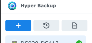

Was sagt das Protokoll von Hyperbackup?
10.017
3.614
414
Das Symbol rechts.

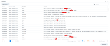

(Nas.png) speicher er nix ab leider nur die sachen vom lokalen backup
er baut ja keine verbindung mehr auf zum nas zu mir nachhause

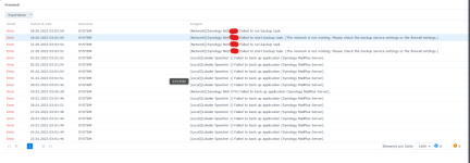

(nas2.png) wenn ich schau wo er die backups nicht mehr gemacht hat sagt er das er keine Verbindung aufbauen kann
aber Port ist erreichbar laut Portchecker
(nas3.png) hier das sagt er mir wenn ich das versuche Port ist Frei für alle Länder hab auch schon versucht mit Deaktivierten Firerwall
Und der Server ist auf jeden fall am Aktiven Netz sonst könnte ich hier nicht schreiben
