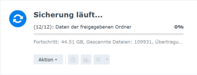

richte gerade das Backup meiner 1515+ auf einer DS120J ein. Aktuell läuft es ganz normal über LAN via Switch also dem lokalen Netzwerk.
Quelle: DS1515+ Hyper Backup
Ziel: DS120J Hyper Backup Vault
Jetzt habe ich gelesen, dass direct-LAN es schneller gehen soll. Die DS120J hat ja nur einen LAN-Port, kann man das trotzdem direkt an der 1515+ nutzen?

direkt auf den Lan Port geht nicht wirklich schneller. Außer du hast nen uralten Switch der am ende ist.
Was bekommst denn aktuell für geschwindigkeiten?
Durchschnitt so 25-30MB/s max 40
Fritzbox 7590 Wohnzimmer EG
LAN Kabel vom Wohnzimmer ins Büro gelegt.
LAN Kabel Büro geht in einen managed TP-Link LS1005G Switch
dann wird es etwas wurschtelig:
LS1005G Switch -> Fritz Repeater 3000 -> TP-Link LS1005G -> DS120J
LS1005G Switch -> DS1515+
Vielleicht sollte ich die beide NAS auf einen Switch legen? Auf den anderen Ports liegen div andere Geräte, PCs, Laptop usw.
Oder ggf größeren Switch kaufen

heist das geht alles über nen Funk Strecke?
und ja , beide an einen Switch wäre besser . Aber denke das ist relativ klar.
Nein das alles fest via LAN installiert. Sage ja Wohnzimmer ist mit LAN Kabel ins Büro verlegt und geht dort in den 1. Switch
Habe aber auch sehr viele Fotos und Kleine Dateien
achso , sah so aus weil du da den Fritz Repeater mit drin hattest,
kleine Dateien bremsen es immer aus. Kannst ja mit ner großen versuchen .
Aber grundlegend bringt da einen direktes Kabel DS zu DS da keinen vorteil

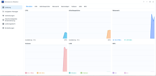

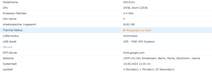

Heute wollte ich über Active Backup for Business ein Image von meinem Windows PC erstellen lassen, was aber die CPU Last auf bis 90% ansteigen lässt und noch schlimmer die CPU Temp auf 90 Grad steigen ließ, weswegen ich sogar eine Fehlermeldung erhalten habe? Ist das normal bzw. so CPU lastig.
Aktuell nutze ich auf 3 PCs noch Macrium Reflect und das wird auch auf der DS abgelegt ohne Probleme oder großer CPU Auslastung?
2023-06-16 12_02_37-Diskstation - Synology DiskStation – Mozilla Firefox.png
Die DS zerlegen und säubern, ggf. Wärmeleitpaste der CPU erneuern.
Naja, die übliche Temperatur liegt gerade an diesen letzten heißen Tagen im 24/7 Betrieb bei 55-65 Grad. Ich stelle mir ja auch eher die Frage, warum das so viel CPU Last benötigt. Vielleicht auch die CPU zu schlecht dafür!? Werde dann aber eher bei Macrium Reflect bleiben.
