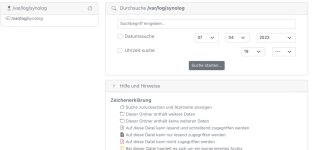

Schau mal in die Logs:
in die /var/log/synolog/synobackup.log und auf der Backup DS in die /var/log/synolog/synobackup_server.log.
Gibts da ein Paket das man etwas einfacher die Logfiles via Editor öffnen kann?
Reaktionen: theexciter
Auf der Ziel DS ist dieser Ordner leer (trotz setzten der Berechtigung). Auf der Quell Ds muss ich noch schauen.
Auf auf der Quell Ds ist der Ordner leer (trotz Berechtigung).

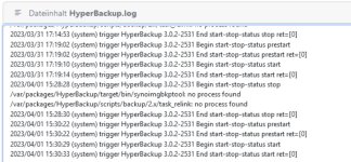

Ah, die Logs liegen im Ordner Packages drin. In beides DS geschaut, kein Eintrag was den betroffenen Task betrifft (nur ältere welche funktionieren, der Abgebrochene wurde am 06.04. ca. 18 Uhr gestartet)
