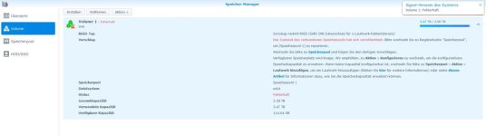

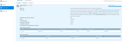

Nun habe ich also folgende Situation. Die alte Platte 1, die ich (als zweite der alten Platten) austauschen wollte, ist wieder drin, und hält das Raid am laufen (Hinweis auf das fehlerhafte Volume / Speicherpool). Insofern ist der Zustand nun wie vor dem Wechsel der Platte 1 heute morgen, mit dem Unterschied, dass bei diesem Vorgang (ggf. auch bei dem Stecker ziehen durchs aufhängen) die Initialisierung der seit Tagen stabil laufenden Platte 2 hops gegangen ist

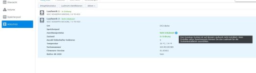

Synology liefert in seinem Hilfetext 2 mögliche Erklärungen für ein nicht initialisiertes Laufwerk:
- Laufwerk ist ganz neu
- Laufwerk gehört zum Speicherpool eines anderen NAS
..und empfiehlt jeweils einen Lösungsweg.
Beide Punkte treffen bei mir definitiv nicht zu, dennoch liefert der Mouse Over Text beim nicht initialisierten Laufwerk folgenden Hinweis: "Das Synology-System ist auf diesem Laufwerk nicht installiert. Beim Erstellen eines Speicherpools können Sie das Laufwerk für die Systemadministration auswählen."
-->was sagt mir das also bzw. wie geht es weiter?

  • Unter Speicherpool empfiehlt die DS, das fehlerhafte laufwerk zu tauschen und dann den Speicherpool zu reparieren .

Ach ja, hier nochmal die Smart Werte der nicht initialisierten Platte. Ich gebe zu, die sagen mir überhaupt nichts, allerdings läuft die Platte seit Tagen stabil ( und kommt von einem seriösen Händler und sieht auch aus wie Neuware), so dass ich diese nicht in Verdacht habe.
