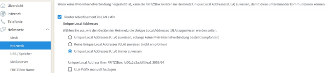

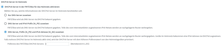

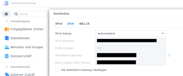

  3. Dann die ipv6 Einstellungen in der DS konfigurieren. Bei mir "automatisch", da ich im vorherigen Schritt den DHCPv6 Server in der FB aktiviert habe. Die erste Adresse ist die öffentliche von der DS. NICHT zu verwechseln mit der, die in der FB im Online Monitor steht. Diese gehört der FB. Die in der DS angezeigte Adresse ist nun die IP, die ihr eintragen müsst, wenn ihr von unterwegs auf die DS zugreifen wollt. 1661084436742.png
