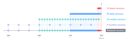

    Beispiel:
    Es ist Oktober und Sie haben einen Sicherungszeitplan, der täglich eine Sicherung durchführt. Wenn Sie eine Aufbewahrungsrichtlinie planen, welche die letzten neun Monate umfasst und
    • Tägliche Versionen für die ersten 3 Monate (September, August und Juli)
    • Wöchentliche Versionen für den 4. bis 6. Monat (Juni, Mai und April)
    • Monatliche Versionen für den 7. bis 9. Monat (März, Februar und Januar)
    • die 10 letzten Version aufbewahren möchten,beachten Sie die folgenden Einstellungen:
  • Eine Version kann mehr als einer Aufbewahrungsregel entsprechen. Die erste wöchentliche Version kann daher auch die siebte tägliche Version sein, und die erste monatliche Version kann auch die vierte wöchentliche Version sein.
    Durch Festlegen der Anzahl der zu behaltenden letzten Versionen wird verhindert, dass die Aufbewahrungsrichtlinie alle Versionen löscht, wenn das System Ihr Gerät nicht mehr sichert, und die 10 letzten Versionen sind dann die in den letzten 10 Tagen gesicherten täglichen Versionen.
AHHH - Danke, jetzt hats auch bei mir klick gemacht (y)
