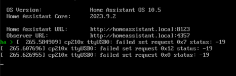

USB-Port getauscht aber der gleiche Fehler. Kabel habe ich noch nicht getauscht. Als Fehlermeldung habe in der HA Console folgenden Screenshot gemacht. Kann das auf den Fehler schließen?

Auf den Fehler ja aber nicht auf die Ursache dafür. Das ist halt die Fehlermeldung zu der CP210x USB to UART Bridge, sprich wenn HA, bzw. der entsprechende Treiber unter HA (Debian), versucht diese "anzusprechen".
Bei einem 15 Meter USB-Kabel - auch wenn es ein "aktives" ist - würde ich auch da die Ursache vermuten. Das hast Du ja vermutlich um von Deinem Kellerraum in den gemeinschaftlichen Elektroraum zu kommen. Ich befürchte das wird dann nix, aber ich bin kein USB(-Kabel) Experte. :)

Ich glaube, dass meine VM vielleicht mit dem USB-Hichi nicht kann. Hat jemand von euch den Hichi ohne WLAN im Einsatz? Hier die Fehlermeldungen...

Der Eintrag im HA-Log sagt halt nur aus das die von HA erwarteten Daten über den ttyUSB0 Anschluss nicht kommen. Das ist eine "Standardmeldung" aus der man keine Rückschlüsse auf die Ursache ziehen kann.
