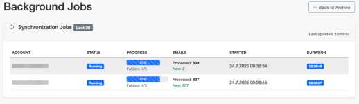

@ctrlaltdelete Zum Thema MailArchiver - ich habe jetzt nochmal alles auf Null gesetzt und diesen Container von neu aufgesetzt, weil ich anscheinend dann parallel zu viel am Laufen hatte, dann gleichzeitig versucht habe wieder Accounts zu löschen, etc. pp - und die Datenbank dann einen Fehler ausgeworfen hat.
Ich habe jetzt mit nur einem (meinem) Mail Account begonnen, weil das vermutlich auch der größte Inhalt ist. Irgendwie funktioniert das bei großen Postfächer mit vielen Mails noch nicht zuverlässig.
Laut Hetzner KonsoleH hat mein Postfach 21289 Mails gesamt. MailArchiver rödelt seit 2,5h und immer noch, wobei MailArchiver schon weit über 30000 Mails zählt. In der Ansicht "Recent Emails" tauchen Mails doppelt auf, die da eigentlich nur einfach im Postfach sein dürften. Nicht alle, aber manche... Irgendwie startet dieses Tool auch ohne mein Zutun zwei Jobs parallel, vielleicht kommen die Mails deshalb doppelt. Ich weiß es nicht.
Dazu gibt's aber auch schon einen Issue auf GitHub, der sich nach diesem Problem anhört:
https://github.com/s1t5/mail-archiver/issues/21
Ich könnte zwar mein Postfach mal bisschen ausmisten, weil ich die 21k Mails sicher nicht alle mehr brauche. Leider kann man nur ein Archiv vom ganzen IMAP Pfad anlegen und keine Ordner ausschließen.
Fakt ist für mich: so ganz sauber scheint es noch nicht zu funktionieren - aber das Thema ist vom Entwickler dieser Software ja auch ganz neu und noch vieles im Fluss.

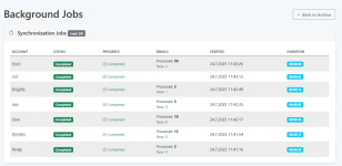

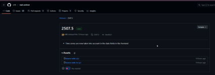

@senderversteller nimm mal die RAM Beschränkung wieder raus, das ist nur beim Erst-Sync, danach pendelt er sich bei 250 MB ein. Das Timezone Problem wurde gestern mit einem neuen Image behoben. Extrem schnelle Reaktion!
Edit: Mein Post hat sich mit deinem überschnitten, setze mal den Sync auf 60 Minuten (ich habe ihn auf 120 gesetzt), damit kein zweiter Sync während dem ersten ausgeführt wird. Ich habe Postfächer mit 15.000 Mails, kein Problem, insgesamt 45.000 Mails archiviert.
Edit2: Die nachfolgenden Syncs dauern dann nur noch ein paar Sekunden.

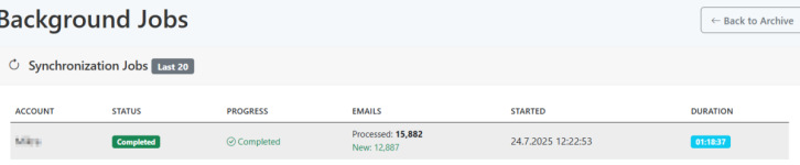

So, Test completed, waren doch nur 15.000 Mails, aber 5,5 GB Postfachgröße. Hat 1 Stunde und 18 Minuten gebraucht. Habe jetzt insgesamt fast 60k Mails und 12 GB Speicher.
