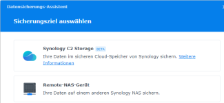

Wenn ich mit Hyperbackup das gesamte System backupen will, geht das nur auf ne andere Synology oder auf nen Synoclogy C2 Speicher. Muss ich dann wohl mal ne 30 Tage Testversion nehmen und das ganze dann machen.

Nein, das geht auch auf externe Platten, rsync-Server, Webdav und diverse andere. Die von dir genannten Einschränkungen gelten nur für das Bare-Metal Backup.

Ich kann im Hyperbackup nicht mehr auswählen
Sonst muss ich Ordner und Pakete und LUNs einzeln machen.

Wähle einfach "Ordner und Pakete", dann keine Einzelversionssicherung machen, sondern versioniert. Dabei alle Haken setzen und fertig
