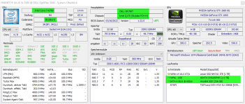

Sollte er schon irgendwo dran kommen, auch wenn der PC 8 Jahre alt ist. Mein Dell Optiplex 5040 aus dem Jahre 2015, also fast 10 Jahre alt, schafft auch so um den Dreh. Anbei 2x NVMEs (einmal SATA-Standard und einmal PCIe) in externen Gehäusen mit CDM an USB 3.0 gemessen, IOPS und MB/s.

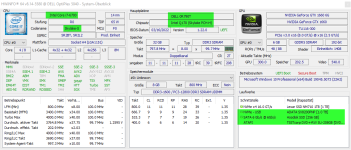

Speedtest am PC hab ich auch gemacht, sieht auch schnell aus (> 400MB/s beim schreiben)
(hatte vorher das falsche PC-Laufwerk für den Test beim kopieren auf die 4TB-USB-SSD genommen (Netzlaufwerk statt 2.interne M.2 SSD),
kopieren von der int. SSD geht mit 400MB/s korrekt schnell)
Die Ports am PC sind USB3, gerade auf dem Motherboard gecheckt und Handbuch, passt ja auch mit dem ermittelten Speed jetzt
Über Netz (NAS) komme ich auf 100MB/s, das entspricht wohl auch der max. Leistung vom LAN Gigabit-Adapter.
(Router, Switch und interne Netzwerkkarte am PC haben alle GBit)
Das einzige unklare bleibt, warum die SSD beim beschreiben am NAS nur max. 20MB/s bringt ... obwohl oben ja "5000MBit/s steht) ...
