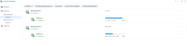

Hier Screenshot vom momentanen Status.

Dafür ist die Funktion, die du genannt hast, eigentlich nicht gedacht.
Wo die Pakete liegen, siehst du pro Paket im Paket-Zentrum. Und DSM liegt immer auf ALLEN internen Platten. Ob die Platte letzten Endes Vol1 oder 2 heißt, kann dir ja egal sein. Pakete umziehen ohne Neuinstallation geht nicht so ohne Weiteres (obwohl es ein Script gibt -> ohne Gewährleistung).

Du hast aber ein "SHR-1 ohne Datenschutz", das müsstest du auch irgendwo im Speicher-Manager sehen. Sonst hättest du nicht 2 Speicherpoole, sondern 1 und nur 1 TB Nutzspeicher, da die Platten "gespiegelt" wären. Was du aktuell hast, ist sozusagen die Vorbereitung für ein RAID. Heißt, du kannst einem bestehenden Speicherpool eine weitere Platte hinzufügen, um damit eine Ausfallsicherheit zu erhalten. Dann hast du aber nur den Nutzspeicher von einer Platte (der kleinsten).

Der obige Screenshot ist natürlich der, bei dem wieder die 1TB drin ist. Ich wechsele gerade mal auf die 8TB, dann shotte ich nochmal.

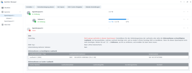

So, jetzt ist die 8TB mal drin für's Foto ...

so jetzt steht doch klar drin was zu tun ist denke ich
der Speicherpool such noch nach der 1T Platte aus der es besteht

Natürlich, das werde ich auch wieder rückgängig machen, aber da nach Screenshots gefragt war, wollte ich das kurz demonstrieren.
