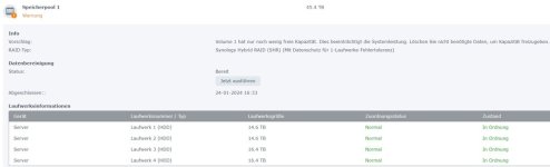

Ich hatte die DS918+ mit 2 x 16 TB und 2 x 10 TB (Gesamtvolumen = 15,9 TB) bestückt. Jetzt wollte ich das Gesamtvolumen vergrößern und habe dafür nacheinander die beiden 10 TB Festplatten durch zwei 18 TB Festplatten ersetzt. Nun sind also 2 x 16 TB und 2 x 18 TB verbaut. Nach Austausch (nacheinander) und Abschluß der "Reparaturen" der neuen Festplatten dann die Ernüchterung. Es blieb bei den 15,9 TB Gesamtvolumen. Als Raid-Typ ist SHR mit Datenschutz für ein Laufwerk eingestellt. Eine Änderung des Speicherpools in andere Raid-Typen ist mit der aktuellen Bestückung nicht möglich!
Was habe ich falsch gemacht?

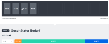

Danke für die Antworten. Der Raid-Rechner zeigt mir bei der momentanen Belegung eine Kapazität von 45,5 TB an (SHR). Der Speichermanager zeigt jedoch 15,9 TB. Was kann ich denn jetzt machen? Wie stelle ich die Größe auf "Max". Der Kauf der neuen Festplatten kann doch nicht umsonst gewesen sein. :(

Also die Größe deines Pools mit 45,4TB passt ja soweit
nur die Größe des Volumes darauf scheint auf 16TB begrenzt zu sein. Das passiert eigentlich nur, wenn die Platten mal von einer älteren DS migriert wurden und da ein 16TB/Volume mitgeschleppt haben. Einen Screenshot zum Volume sehe ich bislang nicht.
