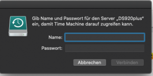

Der TM Benutzer nutze ich nur zum Verbinden vom Mac, einmal eingetragen und fertig. War früher so usus, damit keine Admin Rechte auf dem Client gespeichert sind.

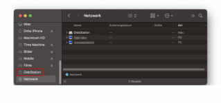

Ich hätte eine bescheidene Frage wenn Du erlaubst, da ich sehe das Du ebenfalls Mac BigSur User bist. :)
Wie schaut denn das Icon der DiskStation in der Seitenleiste des Finders Deines SMB Bonjour Dienstes aus?
Bei mir wird nur das Dokument Icon angezeigt, kein Server Icon mehr. Ich meine, das ist erst seit dem BigSur Update so.
Versuche die /etc/avahi/services/smb.service bzgl. <txt-record>model=Xserve</txt-record> anzupassen, bringen nur kurzzeitig Erfolg, da sie nach jedem On/Off der Synology oder aber des SMB Dienstes wieder mit Xserve überschrieben wird. :cry:
