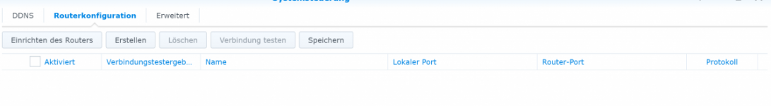

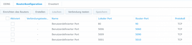

DS218J: 90,5010,5060,5090 - Und im DS218J NAS unter externe Zugriff Routerkonifguration - Lokaler Port (LP) 80 auf Router Port (RP) 90, LP 5001 - RP 5010, LP 5006 - RP 5060, LP 5009 - RP 5090.
Dennoch funktioniert der Zugriff über dsabcd.synology.me nicht auf DS218J. Ich komme nur auf die DS918+.

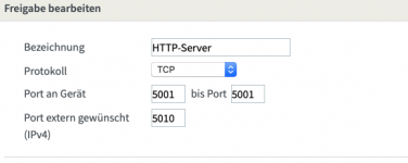

In der Fritz Box stellst du die Freigaben ein (Portweiterleitung) als Beispiel für die zweite DS siehe Bild.
Die DS 1 kannst du die gleichen Ports extern intern weiterleiten
Bei der DS 2 arbeitest du dann mit den veränderten externen Ports um eben nicht auf die DS1 zu kommen sondern auf die DS 2.
Auch wenn du 2 verschiedene DYDNS Adressen nutzt, zeigen die ja beide auf deine "eine" externe" IP der Fritzbox.

mir ist aufgefallen das bei Dir HTTP und bei mir HTTPS in der Fritzbox gewählt wurde - kann das ein Problem sein?
Und alle DDNS zeigen ja auf die gleiche Feste IP Adresse der FritzBox. Die einzelnen Synology NAS haben aber auch "eigene" externe IP4 Adressen.
Sollten in der DDNS nicht besser gleich auf diese einzelnen IP Adressen gezeigt werden?
Die Fritzbox hat nur eine externe IP4, HTTP oder HTTPS ist dem Fall nur die Bezeichnung ( Name der Freigabe).

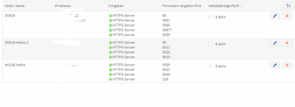

Hier nun die Portweiterleitungen in der FritzBox. Ich frage mich immer noch voher die DDNS weiß welche Ports sie benutzen soll.
Hier die DS918 - hier funktionierts
Hier die DS918-Heiko-2
Hier die DS218J
Alle drei haben eine eigene DDNS Adresse.

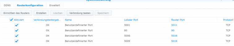

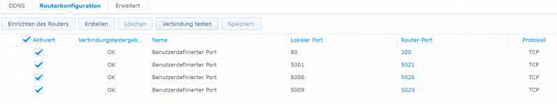

Also trotz der Einstellungen oben, funktioniert es nicht. Ich meine weil ich bei jeder DDNS immer auf Port 5009 lande und nicht auf den anderen Port 5019 oder 5029. Ich meine es müsste irgendwo an der DDNS gepflegt werden.
Nun habe ich die Portweiterleitungen auch im DMS gepflegt und getestet - und sind ok.
Jetzt aktualisiere ich mal die DDNS, damit die neuen Ports irgendwie "aktualisiert" werden...

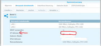

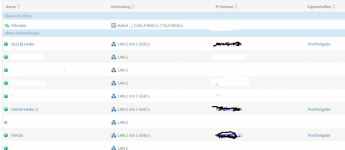

Könnte ich nicht die "internen IP" Adressen von der Fritz Box, die ja auch im NAS unter Netzwerk als IP Adresse angezeigt werden nutzen? Zumal, wenn ich diese im Browser eingebe direkt auf die jeweilige NAS komme. Nur wenn ich es an die DDNS "hänge" klappt es nicht.
In der FritzBox unter Heimnezt - Netzwerk:
Sowohl in der FritzBox, als auch unter Netzwerk-Schnittstelle ist jeweils die gleiche IP Adresse.
Ich muss nur jeweils den Port angeben.
DS218j (IP-Adresse):5021
DS918-Heiko-2 (IP-Adresse):5011
DS918 (IP-Adresse):5001 und 5009 geht hier auch, warum eigentlich?

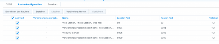

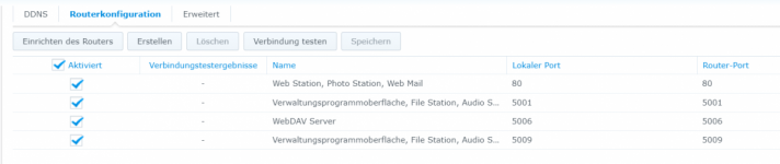

Hier noch die "erste" damit sind es jetzt drei Synology
