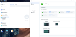

ich habe mir eine DX517 gegönnt und an meine DS920+ angeschlossen. Dabei haben sich ein paar Fragen für mich ergeben und da ich über die Suche keine passenden Antworten gefunden habe, wollte ich hier mal in die Runde fragen :)
1. Laut der Anleitung von Synology auf Seite 11
https://global.download.synology.co...Unit/17-year/DX517/ger/Syno_HIG_DX517_ger.pdf
sollte die DX517 unter "externe Geräte" auftauchen - tut sie bei mir aber nicht.
Ich hab die aktuellste DSM 7.0.1 Version drauf, im Speicher-Manager wird mir die DX517 korrekt angezeigt und auch übers Netzwerk kann ich auf den Speicherpool zugreifen. Ich hab lediglich noch über einen USB Port ein QNAP TR-004 dran und sonst "nichts besonderes" verändert oder angeschlossen.
Kann es sein, dass die Anleitung (ist ja mittlerweile ca 5 Jahre alt) überholt ist? Dass sich ggf. durch die neue DSM 7er Version die DX517 unter "externe Geräte" nicht mehr angezeigt wird? Oder hab ich ggf. irgendwo ein Fehler in der Konfiguration? Denn immerhin funktioniert sie und wird auch im Speichermanager angezeigt. Unter "externe Geräte" finde ich lediglich mein QNAP-TR004 als "USB Stick".

ja ... der ging mir auf den Keks wegen den Festplatten, da soll angeblich nen Fehler sein ... bla bla bla ... und ich sollte irgend nen Test machen der meine Kiste 2 Wochen lahm gelegt hätte (4 x 18 TB), daher hab ichs dann gelassen. Ich habs mir beim Kollegen angeschaut und festgestellt, dass bei ihm das auch so ist und er meint, es wäre erst seit DSM 7 so.
Was mir aber mittlerweile auffiel, dass die DX517 doch alleine in StandBy fahren kann, ohne das die DS920+ in StandBy fährt. Wenn beide im StandBy sind, werden zwar beide zusammen aufgeweckt, wenn aber nur auf die DS920+ zugegriffen wird, dann fährt die DX517 wieder alleine in StandBy (je nachdem wie man es eingestellt hat).

Ich habe ein DS 923+ und eine DX 517 , auch bei mir ercheint die DX517 nicht bei extrene Geräte!
Aber im Speichermanager sieht man das ganze wohl als 1 Einheit.
Synchrotron
13. Jul 2019
4.733
1.694
Die DX ist auch kein externes Gerät. Der eSATA-Anschluss ist wie eine nach außen geführte Geräteerweiterung - was dort dran hängt, wird als interne Resource erkannt und verwaltet.
Externe Geräte hängen an einem USB-Port.
