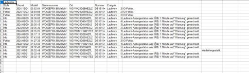

ich wollte darum bitten, ob mir jemand helfen kann, die SMART Werte eines erweiterten Tests zu interpretieren.
Meine Synology hat mir vorgestern einen UNC-Fehler angezeigt.
Den erweiterten Test der Synology hat sie mir mit "Platte ist okay" beendet, aber ich weiß nicht, ob ich dem trauen kann.
Testergebnis habe ich angehängt sowie disclog, hier hat die Platte 4 Fehler gespeichert.

ID 200 schaut nicht gut aus und in Verbindung mit I/O bzw. EA-Fehlern in einem Synology NAS, solltest du die zügig austauschen.
Was für eine Platte ist das genau? Ruhemodus bzw. Energiespareinstellungen für Datenträger ist wohl aktiviert, 9100 Spin-Ups bei etwas über 7000 gelaufenen Stunden.

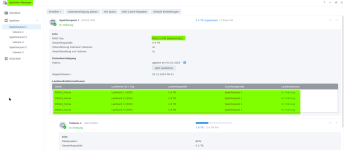

Wie ist dein Speicherpool aufgebaut? Bitte Screenshots einstellen, vorher ausklappen - siehe Beispiel.

Das Gute bei dir ist, dass du RAID6 hast, d.h. es können zwei Platten gesamt ausfallen, bevor du deine Daten verlieren würdest. Trotzdem die Platte zügig tauschen.
Prüfe vorher noch die Einstellung im Speicher-Manager, ob der schnelle Rebuild aktiv ist. Dann geht das deutlich schneller.

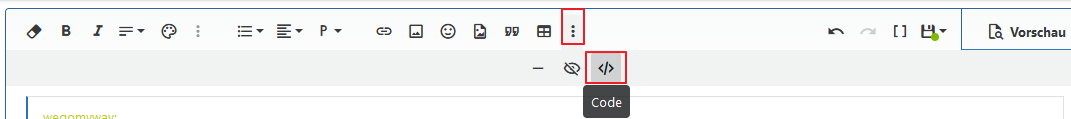

Als Code einfügen: Wenn antwortest, mittiges 3Punkt-Menü – da dann rechter Button der dreien (mir fällt nichts Besseres ein das zu erklären :LOL:)
