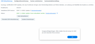

Hi in die Runde,
ich habe bei einem Kunden eine DS218+ stehen, welche mir seinerzeit eine E-Mail geschickt hat, daß Update 7.1-42661 Update 3 verfügbar sei. Ich ging auf die Oberfläche und habe unter DSM Aktualisierung auf Download gedrückt und das Update heruntergeladen.
Danach drückte ich auf "Jetzt aktualisieren". Es kommt die drehende Uhr "Wird geladen" und das war's. Nach einiger Zeit kommt die Meldung, daß der Vorgang fehlgeschlagen sei. Das Update hatte noch nicht begonnen.
Ich habe es dann sein gelassen und die DS schickte mir am WE erneut eine Mail, daß nun Update 4 zu installieren sein. -> Gleiches Phänomen.
Neuanmeldungen am DSM und Geräteneustarts helfen nicht.
Habt Ihr eine Idee?

Hi,
ich nochmal. Also an den Browsern liegt es nicht.
Nun habe ich die DS mal aus der Domäne geholt, neu gestartet und nochmal probiert. Funktioniert leider auch nicht.
Das aktuelle Update 4 wird geladen und wenn ich dann auf Update drücke, dann dreht es und dreht es und dreht es. Bis dann die Fehlermeldung "Vorgang fehlgeschlagen. Melden Sie sich erneut im DSM an und versuchen Sie es erneut".
Gruß
Christoph
