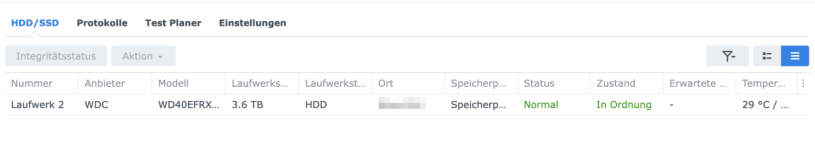

ich habe gerade ein Problem mit meinem Zwei-Laufwerk-NAS: es sind 2 Festplatten gleicher Größe und Hersteller installiert (WD40EFRX), aber seit kurzem wird im Speichermanager nur eine Platte (die zweite) angezeigt, obwohl auf der Front beide HDD-LEDs leuchten.
Auch im Speichermanager ist nur eine Platte zu sehen.

Wie sieht es denn unter Speicher>Speicherpool und bei HDD/SSD aus?
Bzw. mal auf die erste Platte [1] klicken.

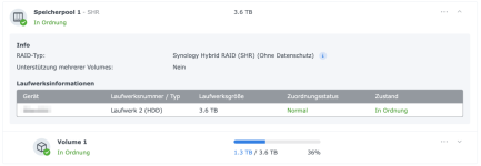

Speicherpool sieht wie folgt aus:

Kann es sein, dass die zweite HDD noch keinem Speicherpool zugeordnet wurde?
13.935
4.802
499
Davon geh ich mittlerweile auch aus
5.917
1.975
234
Also ich denke es ist so. Da ist ja weder ein 2. Pool noch ein weiteres Volumen zu sehen.
