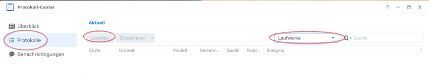

Edit: Schau mal im Protokoll-Center im Protokoll "Laufwerke" nach, ob da was drinsteht. Manche Werte kommen nicht wirklich von der Platte selbst, sondern daher und lassen sich durch das Löschen des Protokolls zurücksetzen.
Steht wo? Im Protokoll-Center? Dann lösche das Laufwerks-Protokoll mal.
Ja, passt zum Rest, wenn Die Störungsmeldung weg ist ist wieder alles ok, sollte sie noch da sein lösche diese Protokoll, dann ist sie auch weg.

Blöde Frage: wie lösche ich dieses Protokoll denn? Finde dort keine Möglichkeit dazu. Oder ich stelle mich einfach zu blöd an 😅
Also im Protokoll-Center hab ich alles gelöscht. Im Speichermanager->HDD/SSD->Protokolle steht aber noch alles drin
Das habe ich leider auch noch nicht herausgefunden.
Aber vielleicht weiß daß ja noch jemand.
Vermutlich geht das nur über die Konsole, aber da halt ich mich besser raus, das ist bisher noch nicht so meins.
Nee, nicht im Speicher-Manager, sondern im Protokoll-Center
