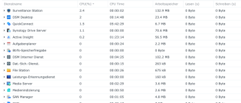

Ich habe eine DS220+ mit 2 Festplatten, mehrmals täglich rödelt die Festplatte wie wild obwohl meiner Meinung nach nichts drauf zugreift oder so. Welche Dienste ich nutze:
-Surveillance Station (Bewegungserkennung nach Kamera)
-Synology Drive
-Medienserver
Wie kann ich checken was für die Aktivität verantwortlich ist? Hab einen Screenshot von den aktiven Diensten gemacht, nichts davon hat eine hohe CPU Auslastung aber es geht ja auch eher um die HDD. Quick Connect steht bei 5 Stunden.....keine Ahnung ob das normal ist.
Wo sollte ich anfangen bzw. was muss ich checken?
Danke

Was konkret stört Dich? Auf meinen Kisten ist (fast) immer was los. So sind Server eben.
