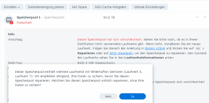

Hallo Zusammen,
ich habe ein für mich kurioses Problm:
DS1817+ mit 8 x 10TB Seagate HDDs, die HDD 8 ist abgestürzt / defekt.
Jetzt habe ich diese getauscht und wollte wie online beschrieben den Speicherpool reparieren und erhalte da die Fehlermeldung:
das Laufwerk 5 und 7 fehlerhaft sind.
Über die Festplatten könnte ich jetzt den Speicherpool, bin mir aber unsicher:
Bin mir jetzt total unsicher was ich machen soll.
Auf dem NAS sind 35TB an Daten, die jetzt leider nicht so einfach sichern kann.
Möchte jetzt nichts falsch machen und mehr kaputt machen.
Hab ihr schon mal so einen Fehler / ein Problem gehabt?
Viele Grüße
Arthur

Nein, da steht nicht, dass die Laufwerke 5 und 7 defekt sind. Sie haben nur defekte Sektoren. Den Hinweis auf das Backup solltest du besser ernst nehmen.

Bevor du das Raid reparierst, solltest du Deine Backups erstellen/aktualisieren. Die Gefahr das beim Rebuild des Raids eine weitere Platte die Flügel und damit die Daten verloren gehen ist nicht zu unterschätzen. Gerade da die Platten 5 und 7 schon mehrere defekte haben und DSM dir schon sagt das du erst ein Backup machen sollst bevor du irgendwas anderes anstellst.

Einen Rebuild ohne Backup im RAID5 mit 8 Platten ist... mutig. Um es mild auszudrücken. Wenn dabei noch 2 Platten defekte Sektoren haben, ist die Wahrscheinlichkeit hoch, dass der Rebuild scheitert.

ein RAID 5 mit 8 Platten ist allgemein schon nen ding für sich .
Bei nem Rebuild bekommst da echt viel stress auf die Platten .
Bei nem Raidverbund mit 8 Platten sollte man immer ein SHR2 oder RAID 6 nehmen.
Da in den großen Verbunden beim Rebuild die wahrscheinlichkeit erheblich höher ist das dabei ne weitere Platte stirbt.
Du musst bei dir ja dann noch 2 weitere ersetzen.
Und davon ab , solltest du immer ein Backup deiner Daten haben .
