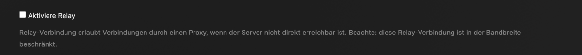

Hast du den Plex Relay Server aktiviert? Paar mehr Informationen zum Anschluss und was du bis jetzt gemacht hast wäre gut.

Was ist mit dem Plex Relay Server gemeint? Wie aktiviere ich den?
Der Plex Relay Server kann genutzt werden, wenn man keine Ports öffnen will. Dann läuft das Streaming über einen Drittserver von Plex. Ist langsamer und auch von der Geschwindigkeit gedrosselt.

Eine Drosselung würde ich eigentlich gern vermeiden, wenn möglich... Also meine DS224+ kann ich über QuickConnect auch von extern ohne Probleme erreichen. Müsste ich u.U. die Ports über Synology oder meinen Router öffnen?
