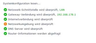

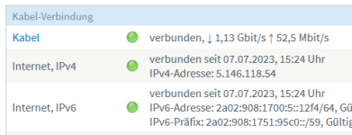

Hallo, ich habe mit Vodafone telefoniert und das Problem geschildert. Der MA hat DS-Lite nun abgeschaltet.

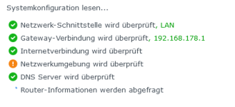

Dann habe ich alle Freigaben in der Fb gelöscht und neu eingerichtet, ebenso auf dem NAS die DDNS neu eingerichtet. Verbindunge ist mit Normal gestestet. Unter Routerkonfiguration Router einrichten aufgerufen und gestartet. Und nun kommt diese Meldung.
Was ist nun passiert?

Wo kommt diese Meldung? Auf der DS? Ich hab dir schon weiter oben schon geschrieben, mach die Firewall-Konfi auf der Fritte.

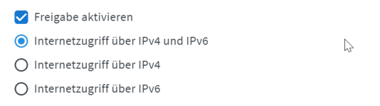

Normalerweise erstellt man Portfreigaben zu einem bestimmten Gerät auf der Fritzbox selbst (Internet, Freigaben, Portfreigaben). Man kann einem Endgerät wie der DS aber auch erlauben, dies remote zu tun (UPnP). Das gilt aber als "böse". Leider leitet die Hilfe von Synology eher zu letzterem Weg.
Nimm auf der Fritte auf jeden Fall diesen Haken raus und lösch auf der DS alles, was unter Systemsteuerung, Externer Zugriff, Routerkonfiguration konfiguriert ist.
