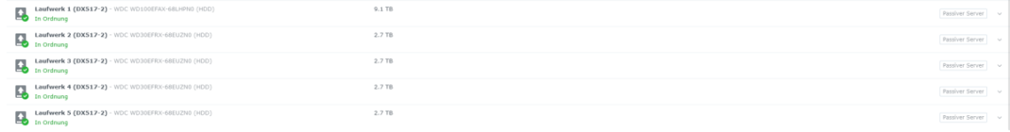

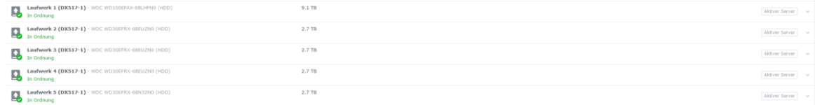

Moin wir haben eine NASS(DS1517) wo wir jetzt Extension Einheiten angeschlossen haben. Beide Extension Einheiten haben die Gleichen Platten Bestückung.
Trotzdem sagt die NAS wenn ich einen neuen Speicherpool erstellen möchte das auf dem Passiven Server es keine Entsprechenden Festplatten gibt obwol das gar nicht stimmt.
Kennt jemand das Problem oder liegt hier das Problem vor dem Computer?

Also du hast 2 x DS1517 mit DX517 mit 100% identischen HDDs
Poste doch bitte mal von beiden DS und DX alle Speicherpools und Volumes, jeweils aufgeklappt.

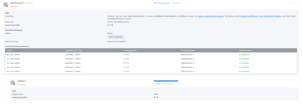

Nimm ich nicht Persönlich faul trifft es ganz gut. Hier noch mehr Infos Siehe Bilder

Allgemein sieht das aber passend aus . Sollte für mein empfinden funktionieren

Mal ein Schuss ins blaue: Vielleicht sucht er ein Laufwerk mit dem Namen "Laufwerk 1 (DX517-1)" auch auf der anderen DS, dort heißt es aber "Laufwerk 1 (DX517-2)"
Wieso hat Volume 1 eine Warnung?
Weil's zu voll ist?

Sind die DX517 jetzt neu dazugekommen?
ahhhhh, ok.
Dann würde ich alle HDDs in den DX517 extern löschen/formatieren und es dann nochmal versuchen?
Gute Idee das Probiere ich mal Danke
