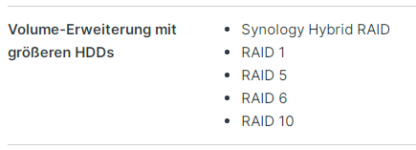

Das halte ich für einen Druckfehler, dann könnte DSM Speicherverwaltung (Software RAID) mehr als "echte" RAID Controller.
Wieso, ich dachte Ersatz mit größeren HDDs ginge auch bei Raid10, nur halt die Erweiterung mit zusätzlichen HDDs nicht? Ich hatte noch nie ein Raid10 unter den Fingern.
Ich habs bisher auch so eingeschätzt, dass man ein RAID-10 nicht mit größeren Platten ausbauen kann. Für mich spricht im von @synfor geposteten Screenshot dagegen, dass dort RAID-0 nicht aufgeführt wird. RAID-10 verwendet aber RAID-0. Wenn also RAID-0 nicht erweitert werden kann, wovon ich ebenfalls bisher ausgegangen bin, dann sollte es mit RAID-10 auch nicht gehen.
