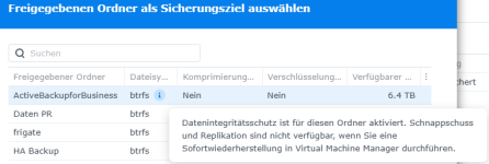

Hi,
Kann mir bitte das jemand erklären
Der Ordner wird ja anscheinend von Active Backup selbst erstellt.
Warum ist denn Schnappschuss und Replikation bei der Wiederherstellung nicht verfügbar?
Will man das nicht haben???
