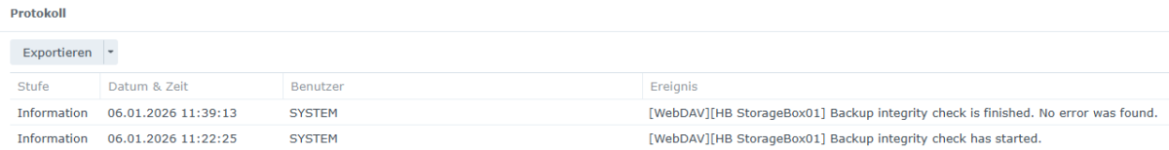

Ich habe gerade mal zum Test eine automatiserte bzw. per Zeitplan gesteuerte Integritätsprüfung auf der Hetzner Storage Box laufen lassen - keine Fehler.
Auch der zweite Test auf der lokalen Expansionseinheit wurde fehlerfrei beendet. Scheinbar also kein generelles Problem.
:oops: Ich muss mich entschuldigen: ich habe zwei Backups durcheinandergebracht.
Die Integritätsprüfung eines unwichtigen lokalen Backup scheiterte am Sonntag um 15:15. Das wichtig, neue Backup zur Storage Box lief am Samstag 3:40 erfolgreich durch. Peinlich. :rolleyes: Gerade habe ich eine manuelle Integritätsprüfung durchgeführt. Sie dauerte keine 3 Minuten und war auch erfolgreich. "no error was found."
