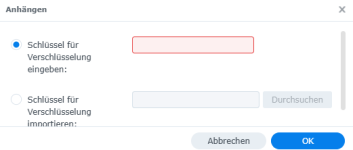

Ich sehe gerade, dass das nicht geht - solange der Ordner verschlüsselt ist, kann ich auch als Admin diesen Ordner nicht entschlüsseln.

Klar kann der Admin den Ordner entschlüsseln, solange er den Key hat oder das Passwort für die Ordnerverschlüsselung. Dafür den Ordner anhängen unter freigegebene Ordner in der Systemverwaltung.
____________________________________________________________________________________________________________________
Hier dann Passwort eingeben oder den Key importieren.

Nein und nein @DavidSyn. In beiden Fällen braucht er das Passwort der Volumenverschlüsselung.
Key Vault wird beim Reset immer gelöscht.
