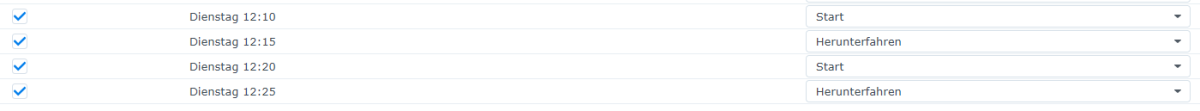

Lege die Termine nicht als Serie zusammen, sondern einzeln.
Daten und Zahlen dienen nur als beliebige Beispiele.
  1. DI starten 8.00 Uhr
  2. DI herunterfahren 10.00 Uhr
  1. DO starten 8.00 Uhr
  2. DO herunterfahren 10.00 Uhr
  1. SO starten 8.00 Uhr
  2. SO herunterfahren 10.00 Uhr

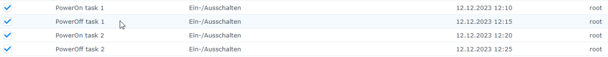

Hoffentlich funktioniert das dann auch zuverlässig. Jedenfalls ist das Problem, dass mehrere Einschaltpläne nicht immer funktionieren, nicht neu, wie man am von mir verlinkten Thread sieht.

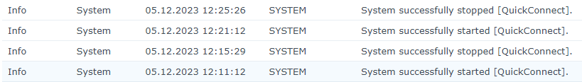

Wie du oben siehst, habe ich es vorher getestet und mit Logs hinterlegt...
Das heißt natürlich nicht, dass es immer so seon muss. Ist aber einen Versuch wert.
