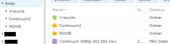

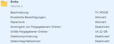

in dem Pfad sind testdatein drine zum abspielen( Siehe Bild 2+5)

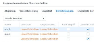

Nas Server Festplatten laufen über Volume1 und alle Unterordner (Siehe Bild) 1+5.
Benutzer: embysvr logge ich mich ein.

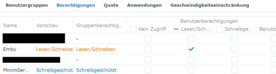

Der Benutzer hat auch über synology DS920+ alle Berechtigung (glaube ich) (Siehe Bild 6)

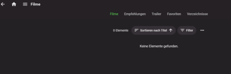

Im Emby Interface Browers werden die Dateien nicht angezeigt, die hinterlegt sind. (siehe Bild 3)

Es gibt seit DSM 7 einen internen Systembenutzer emby, der Zugriff auf die Server haben muss.
Schalte mal oben auf die internen Systembenutzer um und schau, ob der user Zugriff hat. (sollte der gleiche Ort wie im Bild 6 sein).
Bei mir liegen die Dateien im Video Ordner, auf den der User zugriff hat,

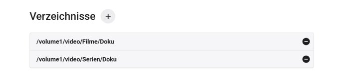

Hab mir deine Screenshots gerade nochmal angesehen. Komisch sieht für mich auch die Angabe des Pfades aus.
Bei mir sieht das so aus (geht auch mit volume 1;))
Ich habe keine Netzwerkadresse dabeistehen.
Wenn du das plus hinter der "Verzeichnisse" Überschrift anklickst, solltest du eine Liste der Ordner inkl. der Systemordner sehen. Dort dann in Volume1 reingehen und deinen Ordner auswählen. Damit sollte es dann klappen.

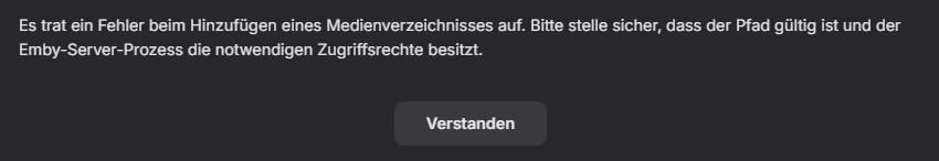

Fehlermeldung Emby neue Bibliothek
Fehlermeldung

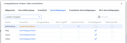

Wie siehts denn mit den Berechtigungen im freigegebenen Ordner selber aus? video

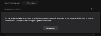

Wenn ich auf dem Emby-Server dann die neue Bibliothek anlegen will kommt leider immer noch die gleiche Fehlermeldung von Emby.
Verzeichnis bzw. Pfad ist: /volume1/video/movie
Fehlermeldung von der neue Bibliothek
